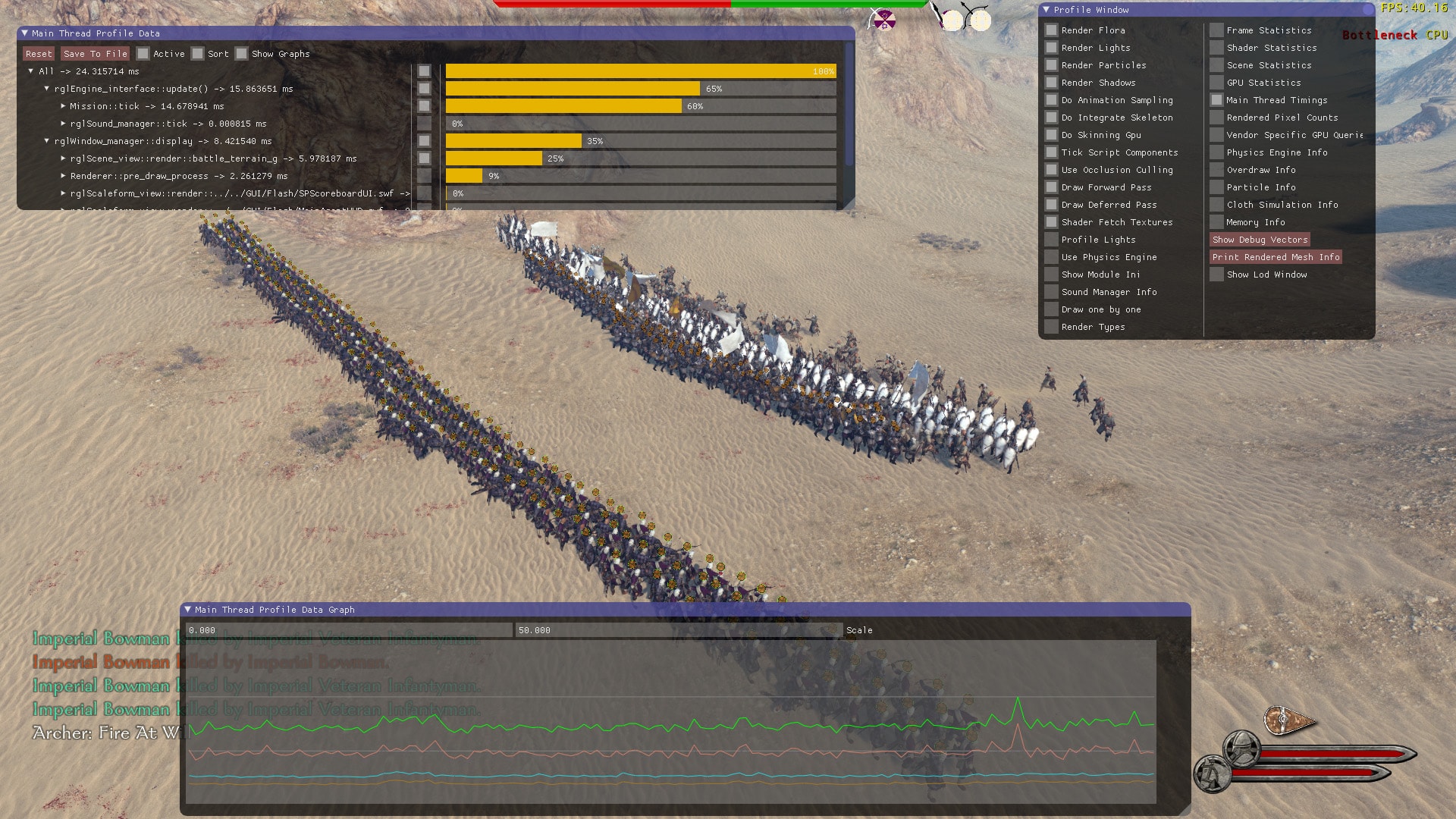

« Quand j'arrive au bureau, la première chose que je fais, c'est consulter mes emails. Je suis en communication constante avec chaque département de l'équipe de développement pour m'assurer que tout souci lié à mon travail soit remonté. Ensuite, je regarde les nouveaux rapports de bug signalés par l'équipe d'Assurance Qualité, qui travaille sans relâche pour dénicher les problèmes du jeu et du moteur. Après, j'analyse les rapports de test de performance automatique de la nuit précédente, que nous utilisons pour récolter des données sur la durée afin de suivre la stabilité du jeu et les impacts sur la performance des changements récemment implémentés. Une fois toutes ces informations regroupées, je les communique à mon équipe afin que nous puissions résoudre les problèmes et réfléchir à des améliorations concernant le moteur du jeu.
Tout au long de la journée, je participe à des réunions de conception du code, travaille sur des analyses de code et j'écris du code additionnel quand j'en ai le temps. Je crée aussi mes propres profils de performance pour le jeu en utilisant diverses configurations. Par exemple, je vais tester de gigantesques sièges d'infanterie pour enregistrer les performances d'une situation bien particulière. Ensuite, je répèterai les tests avec de la cavalerie ou des unités d'attaque à distance pour constater les évolutions. »

Les systèmes de rendu et de postFX ont été retravaillés. Nous avons un moteur de rendu basé sur la physique qui assure que les matériaux dans le jeu sont visuellement convaincants et homogènes. Des techniques d'amélioration de profondeur de champ, d'imagerie à grande gamme dynamiquee (HDRI), d'effets de type Screen Space Reflection et d'occultation ambiante ont été ajoutées et optimisées. Un système de simulation des tissus par le GPU a été introduit (disposant d'un système général de matériaux compatible avec différents types de maillages), améliorant les animations et l'aspect visuel du jeu.
Mount & Blade II: Bannerlord s'appuie encore plus sur l'utilisation du CPU que Warband. Des centaines de personnages, des animations plus détaillées, un système de cinématique inverse, une IA individuelle, une IA de formations, les calculs de combat (qui ne changent pas en fonction de la distance ou de la visibilité) et bien d'autres choses augmentent vraiment la charge du CPU. Pour compenser cela, nos efforts d'optimisation sont plus concentrés sur le CPU. Nous essayons généralement d'utiliser la conception orientée données, qui nous permet d'atteinte des niveaux élevés de parallelisme et d'usage des cœurs. Actuellement, 60-70% de l'image est complètement gérée en parallèle, ce qui signifie qu'il sera possible de tirer le meilleur parti de tous les cœurs des CPU de génération actuelle et future (l'ancien moteur utilisait généralement 1, ou au mieux 2 cœurs). Ce qui signifie que lorsque de nouveaux CPU équipés de plus de cœurs commenceront à émerger, Bannerlord pourra exploiter ces nouveaux matériels et les joueurs pourront participer à des batailles plus grandes et plus denses. Actuellement, nos objectifs pour la taille des batailles, sur des CPU haut de gamme de génération actuelle dédiés au jeu, est de 800 personnages à 60 FPS.
