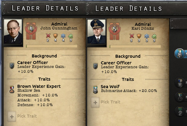

Man the Guns, qui succède à Waking the Tiger, en se concentrant sur la partie navale du jeu nous savions que nous voulions permettre aux amiraux de connaitre plus de progression, ainsi que d’avoir la possibilité d’obtenir des traits et de nouvelles compétences. Passer en revue les différents traits pourrait vous gâcher les nouvelles fonctionnalités encore non dévoilées, vous devrez donc être patient sur cette partie.
Nous avons étendu la simple progression de niveaux des amiraux de manière similaire à ce que nous avons fait pour les généraux dans Waking the Tiger, il y a désormais 4 traits pour mieux représenter leurs compétences et personnalités : Offensif, Défense, Manœuvre, Coordination. L’offensif et la défense n’ont pas vraiment besoin de plus d’explications. La manœuvre est la compétence la plus tactique qui touchera les positionnements et mouvements de flottes tandis que la coordination est la compétence touchant plus l’organisation en affectant les missions et d’autres éléments que les simples combats. Nous couvririons cela avec d’avantages de détails une fois que nous porterons nos carnets sur les flottes, les forces opérationnelles et les combats
Les amiraux auront désormais accès à d’autres traits pouvant être obtenus ainsi que de nouveaux traits de personnalités. Certains traits de personnalités viennent déjà de ceux des généraux, comme « Officier de carrière », mais s’accompagnent aussi de nouveaux comme « Partisan du Cuirassé ». Il y a aussi des traits assignables que vous pouvez débloquer pour faire sur mesure vos amiraux. Enfin il y a des traits de terrain qui peuvent être obtenus et aident sur les différentes terrains navals (plus sur cela dans un futur carnet). Quand les amiraux gagnent un niveau ils obtiennent 3 points se répartissant dans chaque compétence, de préférence dans leurs compétences de prédilection. Chaque deuxième niveau ils débloquent les emplacements nécessaires pour les traits assignables à l’instar des généraux. Les traits assignable et l’écran des amiraux seront dans l’extension Man the Guns tandis que les éléments basiques comme les traits de personnalité et ceux pouvant être gagnés seront dans le patch gratuit. Comme pour les traits de généraux dans Waking the Tiger.

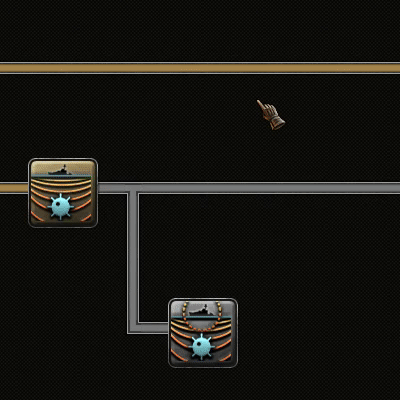

Voici l’ensemble de l’arbre des traits :
Comme vous pouvez le voir, la plupart des traits seront dépendant de l’obtention d’autres traits.
Il y a des traits comme « Côte de fer » qui est disponibles si vous voulez vous concentrer sur des navires capitaux, ou « Contrôleur aérien » pour améliorer les capacités de vos porte-avions, ou encore « Briseur de blocus », « Expert en camouflage », « Chasseur silencieux » pour les raiders. Il y aussi certaines voies pour améliorer l’utilisation de navires légers avec les traits « Attrapeurs » et « Protecteur de la flotte ». Cela comptera beaucoup pour que ces derniers auront beaucoup plus d’importance dans vos flottes et dans les opérations navales.

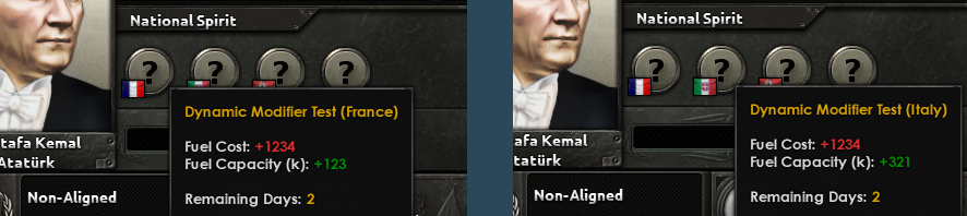

En ajoutant des modificateurs vous pouvez aussi spécifier une durée qui le fera se supprimer automatiquement après un nombre de jours donné. Aussi est-il possible de définir un déclencheur qui supprimera aussi le modificateur quand le déclencheur sera « Faux ».
Il sera possible de donner des icônes de modificateur dynamique. Dans ce cas, ils apparaitront dans l’interface. Par exemple des modificateurs dynamiques qui sont des nations ajoutées apparaitront s’ils sont des « esprits nationaux » et si une icône est définie.
Dans cet exemple, la Turquie a deux modificateurs dynamiques sur son interface. Et nous avons défini une icône pour qu’elle se montre dans la liste des esprits nationaux. Chacun de ces modificateurs dynamiques est semblable mais différent car l’un cible l’Italie et l’autre cible la France et la valeur de « Capacité de carburant » est lisible de l’une de ces échelles (La racine étant la Turquie, vous pouvez user des variables ciblées si vous le voulez). En outre l’effet qui a ajouté ces modificateurs définirent une durée, et ces modificateurs seront supprimés au bout de deux jours.

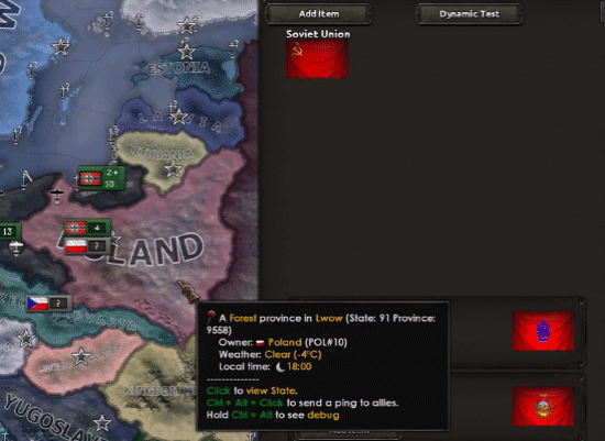

Les listes dynamiques permettront aux moddeurs de créer leurs propres listes pour les remplir en utilisant une matrice qu’ils spécifient. Dans un ancien carnet de développement, j’ai dévoilé ce rapide aperçu :
Cela a été implémenté en utilisant des matrices. Chaque cellule est ici créée dynamiquement en utilisant une matrice avec 64 éléments et la valeur de chaque élément représente l’état de la cellule. Chaque élément cellulaire est codé en utilisant l’échelle et la valeur de l’élément de la matrice.
Voici un autre exemple plus terre à terre :
La liste en dessous est remplie en utilisant les alliées de la nation (usant de la matrice de jeu « alliées » dans l’échelle des nations). Pour l’Allemagne, cette matrice a deux éléments, l’Italie et la Turquie et de ce fait cela créer deux entrées dans la liste du dessous. En codant les éléments de cette liste, cela change l’échelle de chaque entrée dans cet élément (si l’élément ne peux pas être mis à l’échelle, il y a d’autres moyens pour accéder à la valeur et l’index des éléments, qui sont également montrés dans cet exemple).
La liste du dessus a été codée en utilisant une matrice stockée dans l’échelle des nations et est initialement vide. En utilisant le bouton « Ajouter l’objet » en haut lance un effet qui ajoute une nation aléatoire à cette matrice, mettant à jour la liste elle-même.
Les drapeaux à l’intérieur qui sont montrées comme formant une grille représentent aussi une autre liste dynamique. Cet exemple sert à montrer qu’il est aussi possible d’avoir une liste à l’intérieur d’une liste.
