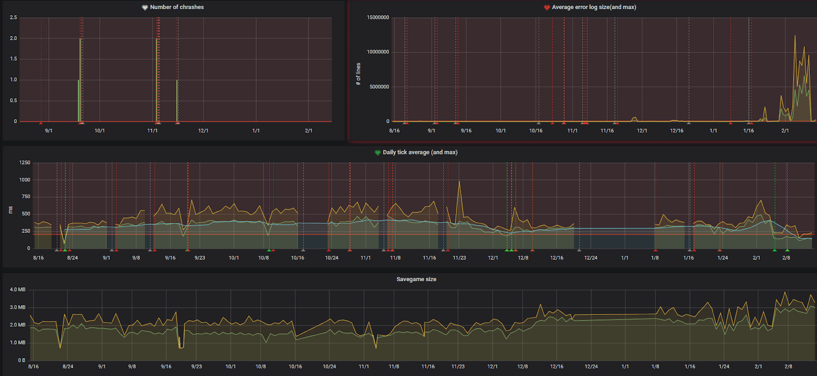

Toutes les nuits, nous avons des androïdes synthétiques qui jouent au jeu. Le matin nous regardons jusqu’où sont-ils allés. Nous pouvons aussi voir combien d’erreurs ils ont rencontré en cours de route, à quoi ressemblait la fin de partie, si ils ont eu des désynchronisations et ainsi mettre toutes ces données en forme pour faire de jolis graphiques avec plein de couleurs. Ensuite nous détruisons les synthétiques avant qu’ils nous posent des questions sur l’âme et ce genre de chose.

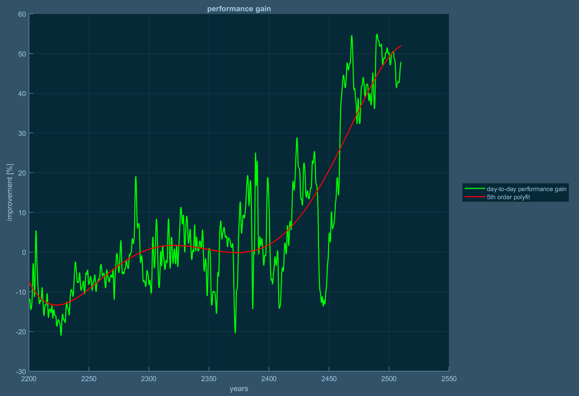

Un de nos bêta testeur m’a demandé de poster cette image. Ci joint son commentaire :
"Basé sur un processeur i5-3570K : Le ratio de performance montre un ralentissement de 10% les cents premières années puis tout va plus vite jusqu’à 50% en 2500. Cela s’explique par un plus grand nombre de populations les cents premières années alors que les nouvelles améliorations ne sont pas encore très actives et ensuite les gains sont présents et le jeu va de plus en plus vite. C’est plus qu’impressionnant. La courbe devrait être plus linéaire et suivre le nombre croissant de populations mais les guerres et la crise de fin de jeu lui donne une tête amusante. Ainsi vers la fin c’est comme si le jeu allait deux fois plus vite qu’avant.
