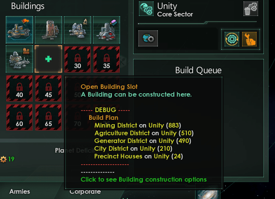

Comment l’IA traduit-elle donc ces plans en actions? Une très bonne question n’est ce pas. À intervalles réguliers, l’IA regardera sa situation économique (revenus, déficits, budgets, etc) et la comparera au plan actif. Elle en tire alors les actions qu’elle a besoin pour accomplir les objectifs du plan et crée une file de construction à l'échelle de l'empire pour ce faire.
La file peut être vue en jeu lorsque vous passez votre souris sur un emplacement vide ou bloqué avec la commande
debugtooltip
activée comme sur l’image ci dessus (les chiffres sont les scores attribués par l’IA à chaque bâtiment). L’IA recalculera les scores de temps en temps afin qu’elle puisse s'adapter à de nouveaux événements.
La file de constructions est faite de façon à ce que l’IA ne fait que ce dont elle a besoin (en incluant les revenus des bâtiments à venir) et si les investissements peuvent être fait lorsqu’ils sont réalisés. Ensuite, l'IA teste les différentes combinaisons afin de savoir laquelle est la plus efficace. Ceci prenant en compte le coût d'entretien des bâtiments et les limites technologique de l’empire au moment du calculs (d’ailleurs l’IA ne se donne pas d’objectifs technologiques en complément des objectifs économiques mais c’est une idée à creuser). L’un des bénéfice de ce système est que vous n’avez plus à spécifiquement écrire des lignes de codes pour que l’IA puisse construire certains bâtiments. Ceci veut aussi dire qu’il est maintenant plus rapide d’ajouter, dans les mods, de nouveaux bâtiments qui produisent des ressources différentes car l’IA s’en occupe (si ces ressources sont présentes et nécessaires dans le plan).

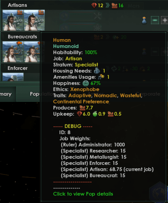

) En parlant de populations, ces dernières ont aussi un score d’activité permettant au jeu de mettre la meilleure population disponible pour une activité donnée. Grâce à la commande
debugtooltips
il sera possible de voir ces valeurs :
Sur cette image, on voit que cet artisan aimerait beaucoup être administrateur, mais artisan est l’activité où cette population est la plus utile pour le moment (
NdT : surement car il n’y a pas d’autre place pour devenir administrateur
). De façon évidente les activités plus basse dans l’échelle sociale ne sont pas digne de considérations pour ce spécialiste.
En faisant en sorte de voir ces informations plus facilement nous avons pu résoudre certains bug comme celui des robots mineurs qui allait remplir en premier des activités différentes de celle de mineurs (
