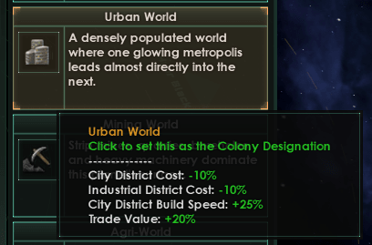

Certaines des activités, des bâtiments ou des spécialisations planétaires nous ont donné du fil à retordre. Quelques exemples notables parmi tant d'autres, les mondes urbains, qui ont maintenant des bonus sur la valeur commerciale et les colonies qui maintiennent dorénavant les besoins de vos populations plutôt que de fournir des bonus de croissance à celle-ci.

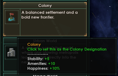

Les nouvelles désignations urbaine et coloniale.
L’ancien bonus de spécialisation colonial a été changé. En effet, le bonus de croissance était bien plus fort que la plupart des autres spécialisations. Nous préférions grandement que vous créiez une nouvelle colonie pour y mettre la spécialisation monde minier et dans le même temps activer l'automatisation, plutôt que vous cherchiez à piloter une planète jusqu’à ce qu’elle atteigne cinq de population et donc que la spécialisation colonie soit exclue.

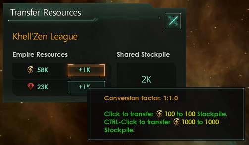

La plupart des quartiers ont un entretien énergétique. Même s’il est possible qu’un nouveau bâtiment ou quartier produise suffisamment d’énergie pour régler le problème, le script est le plus léger possible et ne fait pas de telles analyses en ne pouvant assumer que le mouvement des populations vers cette nouvelle construction améliorera la situation. Une intervention manuelle est alors nécessaire.
- Ai-je assez de ressources dans le stockages du secteur pour qu’il puisse faire quelque chose?
Une notification apparaîtra dans ces cas là mais si les stocks sont bas, il sera impossible à l’IA de construire quoi que ce soit.

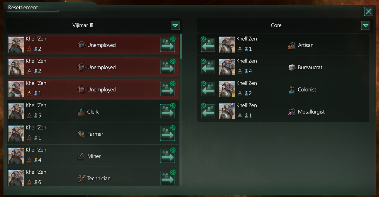

Les mouvements manuels de population et la suppression du chômage sont une énorme charge arrivée en milieu de partie. Notre avis est qu’un déplacement forcé de la population doit être un événement exceptionnel, pas une tâche régulière faisant partie du cœur du jeu. Le processus doit être simple mais seulement lorsque nécessaire et le plus rarement possible.
Une première action de notre part a été de filtrer les populations inoccupées pour les mettre en haut de la pile lorsque vous souhaitez les bouger. Ensuite les populations sont triées de la strate la plus basse à la plus haute.
Il est peu probable que vous rencontriez ce scénario à moins que ce ne soit intentionnel en supprimant des activités disponibles à chaque strate.

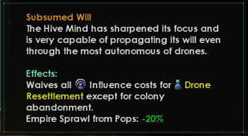

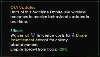

Les nouveaux coûts suivant les classes de populations. Dans l'odre les drones/biotrophés/ouvriers puis lesspécialistes, les dirigeants et enfin les esclaves.
Les esclaves et robots non intelligents pourront cependant toujours être ballader sans coût supplémentaire en influence. Ce qui n'est pas le cas des bio-trophés qui ne profiteront pas non plus des bonus de civismes excusifs aux robots. En effet une partie d'entre eux ont été retravaillés.

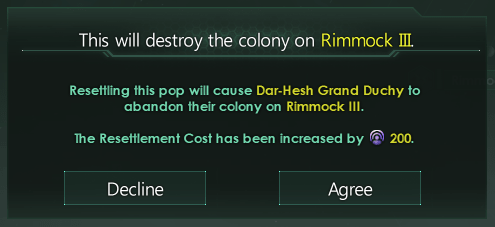

Mais quand est-il de l'abandon d'une colonie?
Réimplanter manuellement la dernière population d’une planète a un coût supplémentaire en influence dans notre version en développement. Il devrait y avoir quelques exceptions comme lorsque la planète est sur le point d’exploser si vous avez pris l’origine “fin du monde” ou si le monde colonisé est un monde sacré pour l’empire déchu local. Une décision planétaire pour abandonner les planètes récemment conquises est aussi à l’étude même si la réimplentation s’apparentera à la purge par l’expulsion (avec les pénalités diplomatiques associées).

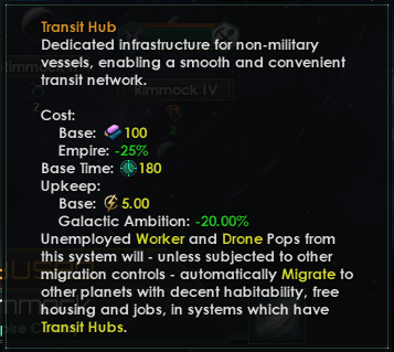

Nous sommes parvenus à une solution pour que chaque empire puisse avoir un accès facile à cette décision en créant un bâtiment pour les stations stellaires, le hub de transit, débloqué par la technologie “point de rupture des hyperlignes” (NdT : propulseur PRL niveau deux). L’enregistreur d’hyperlignes est quant-à lui déplacé vers “Économie Interstellaire” (NdT : Bâtiment de commerce de niveau deux).
Pour ceux qui aiment bouger!
Le Hub de transit operera de façon plus limitée que la décision “Bien supérieur à tous” en ne faisant déplacer que les populations inemployées des strates inférieures qu'entre les planètes de systèmes qui possèdent un Hub (les mouvements inter système seront eux aussi possible). Nous n’avons pas choisi la portée commerciale pour plusieurs raisons : les consciences collectives n’en n’ont pas, les performances du jeu auraient été impactées et il aurait été trop facile de faire un réseau autour des planètes émettrices de population et une seule station pour une planète réceptrice.
Nous étudions toujours la possibilité d’augmenter l’action de ses hubs à d’autres genres de populations ou d’en faire un bâtiment planétaire. La limitation aux ouvriers est en place parce qu’un ouvrier n’est pas limité en activité sur la planète d’arrivée contrairement à un esclave ou un spécialiste. D’autres variantes sont aussi en cours de test avec une action prioritaire des strates les plus hautes vers les plus basses, mais il nous faut vérifier si le script sera suffisamment rapide à faire fonctionner.
La construction d’un Hub de transit fonctionnera mieux si vous en avez sur la plupart des planètes de votre empire puisqu’il ne fera que bouger vos populations entres ces planètes.

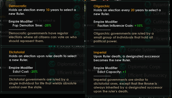

Dans la même veine, nous avons aussi réduit de moitié le temps pour qu’une population passe vers une strate inférieure et nous avons différencié les différents régime avec un bonus associé.
Les empires avec le civisme "Partage du fardeau" verront leur population descendre une strate de façon quasi instantanée.

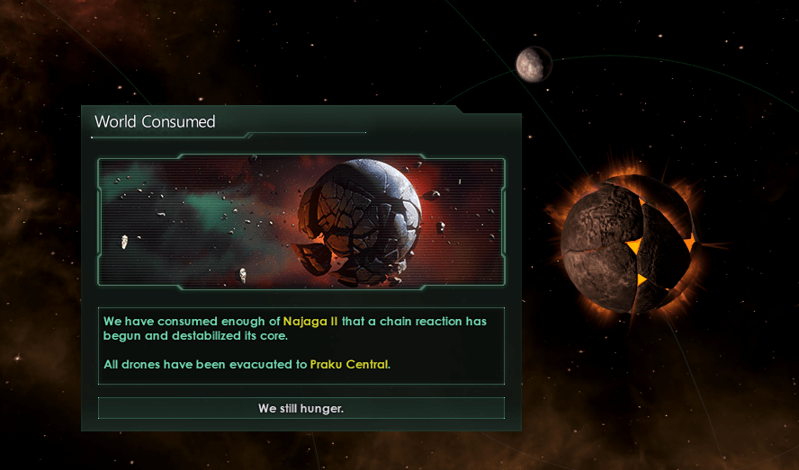

Autre changement, lorsque les Terravores finissaient de dévorer une planète, il se pouvait que des populations soient créées à l’issue de ce processus. Dorénavant, ces dernières seront directement envoyées à la capitale (et puisque les consciences collectives profiteront aussi du Hub de transit, il serait indiqué d’en construire un sur leur capitale et leur différentes colonies pour les répartir).
