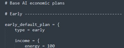

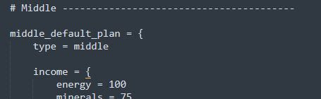

Précédemment les scripts étaient divisés en “début”, “milieu” et “fin” de jeu. Selon la phase de la partie, l’IA devait se concentrer sur différentes ressources. Par exemple, la recherche avait plus de priorité en fin de partie qu’en début. Cependant cette approche ne prenait pas en compte les nombreuses situations dans lesquelles peuvent se retrouver un empire, tout spécialement suite à une guerre ou lors d’une révolte fructueuse. Dans ces cas particuliers, qu’importe la phase de jeu, il faut bien que ce nouvel empire recrée les fondations de son économie avant de se concentrer sur des ressources industrielles ou intellectuelles.
Ainsi, plutôt que d’avoir 3 plans économiques en fonction des phases du jeu, il y en a dorénavant plus qu’un seul. Afin de réagir aux différentes situations nous nous reposons maintenant sur des “sous-plans” au sein de ce plan principal.

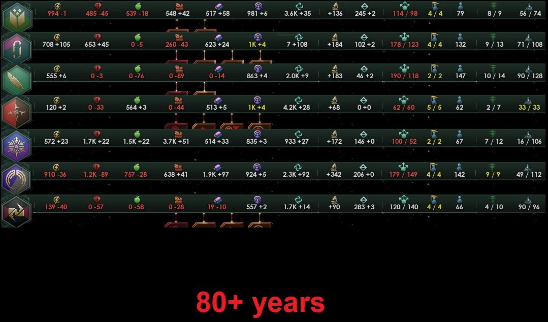

Précédemment, ces ressources étaient très tôt prioritaires et l’IA ne s’assurait pas une production suffisante en énergie par exemple menant à des empires qui avaient beaucoup d’alliage mais d’importants déficits en minerais et énergie. Ces déficits devenaient le point de départ d’une crise économique majeure jusqu’à ce que l’empire fasse banqueroute sur quasiment toutes ses ressources. C’est devenu très problématique lorsque nous avons rééquilibré la production des ressources vers les quartiers plutôt que les bâtiments (NdT : depuis Nemesis et ses quartiers industriels).
Ci dessous un exemple de la situation économique de quelques empires sur une partie qui a démarré il y a 80 ans environ :

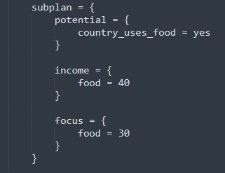

La différence entre les blocs de “revenus mensuels” (income) et de “priorités” (focus) est que si le “revenu” d’une ressource est en dessous de la valeur définie par la “priorité”, les quartiers et bâtiments permettant d’en produire verront leur poids augmentés.
Ensuite les sous-plans s’activent et ainsi un empire n’ayant pas besoin de nourriture (comme les consciences de la machine) aura un plan qui ne contient pas une demande de nourriture.

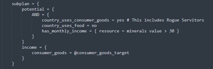

Le second sous-plan regarde la consommation de biens de consommation Encore une fois, d’abord en regardant si l’empire en a besoin ou non, puis en mettant la priorité dessus si le revenu en minerais dépasse les 30 par mois.
Ainsi pour plus de biens de consommation, il faut d’abord du minerais.

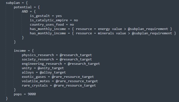

Plus loin s’active le plan à propos de la recherche et des ressources avancées.
(NdT : pour ceux que ça intéressent, ci dessous les valeurs du sous-plan final vers lesquelles l'IA va tendre :
revenu net objectif des biens de consommation : 30
revenu net objectif de recherche : 9999
revenu net objectif d'unité : 70
revenu net objectif d'alliage : 500 (NdT : il faut imaginer une grosse flotte à côté qui consomme cet alliage)
revenu net objectif de ressources rares : 4 (NdT : idem alliage avec les bâtiments spéciaux)
