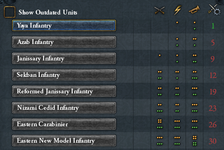

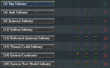

Le second groupe a être affecté est celui des Anatoliens, l'un des meilleurs en début de partie. Il a été décidé de leur enlever des Pips de moral offensif pour les technologies 5 et 9. Mais puisqu'il fallait qu'ils conservent un avantage sur le groupe Musulman voisin, celui-ci a également été amputé, entraînant à son tour par effet de domino une diminution de la puissance des unités du groupe Indien.
Les Anatoliens conserveront l'un de leurs gros avantages en technologie 12, garantissant qu'ils restent une menace pour leurs voisins durant un certain temps. Ci-dessous, les Pips de leurs unités avant et après modification :

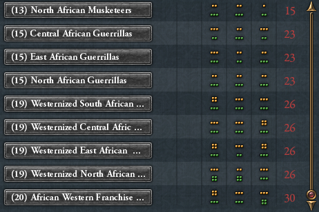

Le groupe Africain (toutes unités d'infanterie confondues) voit un redéploiement de ses Pips à la technologie 30 afin que ces dernières unités constituent une réelle amélioration :

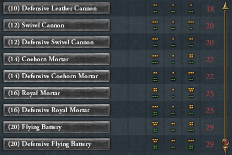

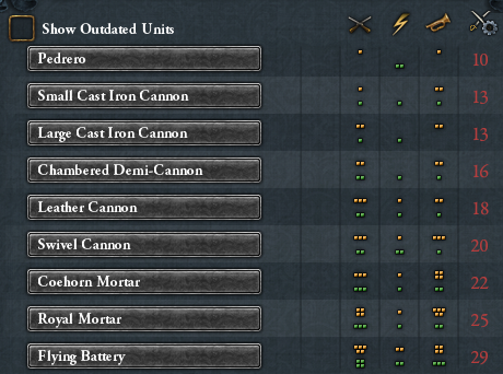

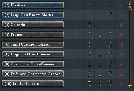

À présent, passons à l'artillerie ! Ici l'on s’attelle principalement à ajouter un second choix d'unité orienté sur la défense. On fait ça en augmentant les Pips défensifs tout en sacrifiant les Pips offensifs de feu et de moral, puisque pour rappel la moitié des Pips défensifs de la seconde ligne sont intégrés au calcul des dommages reçus. L'une des unités de la technologie 13 a elle aussi été modifiée afin suivre cette option défensive.
Vous trouverez ci-dessous les anciennes unités d'artilleries et les nouvelles :
Le nom des unités défensives est appelé à changer, libre à vous de faire des suggestions.
