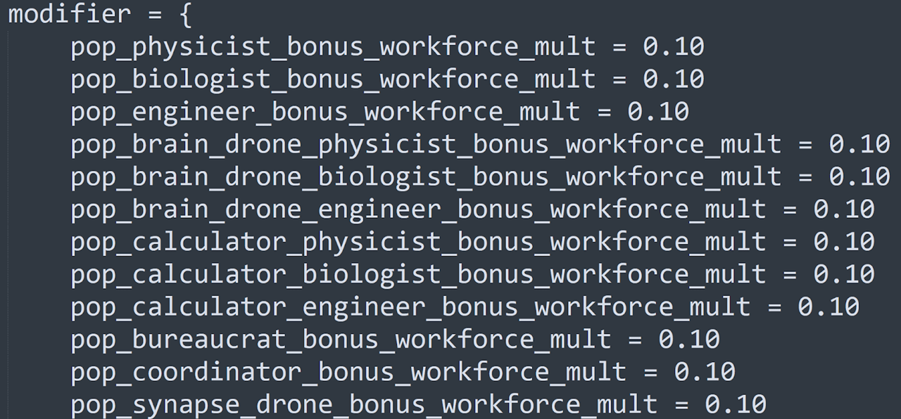

Cela nous apporte de belles nouvelles entrées de script comme celle-ci du trait Psionique :

Donc, pour les traits d’espèce, nous encourageons l’utilisation de ces nouveaux modificateurs
pop_job_bonus_workforce_mult
Pour augmenter la main-d’œuvre bonus qu’un pop génère pour un job donné.
pop_job_workforce_mult
Pour augmenter la main-d’œuvre qu’une population génère pour un emploi donné, il ne s’agit pas d’une main-d’œuvre supplémentaire.
job_max_workforce_mult
Pour augmenter l’effectif maximum qu’un Job peut accepter
Pour rappel, l’effectif d’un Job sera rempli jusqu’à son maximum autorisé, mais pas au-delà. Si un pop génère plus de main-d’œuvre que d’habitude, moins de pops seront nécessaires pour remplir le travail au maximum, mais il ne produira pas plus que son maximum. Si un pop génère une main-d’œuvre supplémentaire, il peut aller au-delà du maximum du travail et augmenter sa production.
