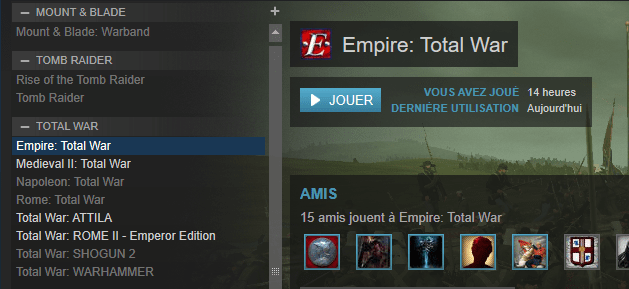

Le mod nécessite le CTA (DLC) Warpath.
Téléchargez « American Civil War v3.6.2 » à l'aide du lien plus haut.
Ouvrez « ACW_3.6.2_installer.zip » avec Winrar et double-cliquez sur « ACW 3.6.2.exe » pour lancer l'installation du mod.
Sélectionnez bien votre répertoire « Steam\steamapps\common\Empire Total War » lors de l'installation.
Assurez-vous de lancer Steam au préalable avant de lancer le mod (si vous lancez le mod avant de démarrer Steam, le jeu crashera).
Lancez le mod à l'aide du raccourci créé automatiquement sur votre bureau.
Dans l'onglet « Submods » du Lanceur, allez cocher/décocher/recocher « Zone of Recruitment » (il doit être activé).
Sélectionnez « US » (Union) ou « CS » (Confédérés) dans l'écran principal du Lanceur (si vous souhaitez jouer avec l'autre faction, vous devrez revenir au menu du Lanceur et sélectionner la faction avec laquelle vous voudrez joueur avant de lancer le mod).
En cas d'« Application load error 5000065434 » en lançant le mod :
Si vous obtenez ce message d'erreur en lançant le mod :
Laissez juste la fenêtre d'erreur ouverte sans cliquer sur « Ok » et lancez directement Empire sur Steam. Ce crash est dû à un problème d'autorisation de la part de Steam, qui n'accepte pas que le Lanceur lance le jeu.
