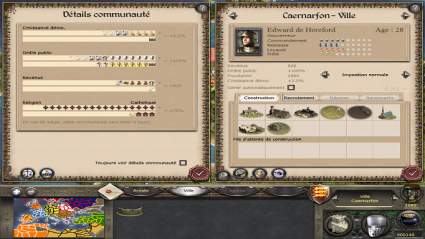

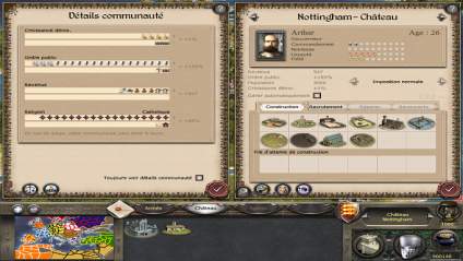

        • #34
          Montre un screen de l'onglet de religion de la ville concernée...
          • #35
            j'ai re tenté au lieu mettre 100% j'ai mit 90% 10% mais tjr rien
            Cliquez sur l'image pour la voir en taille réelle
Nom : 		medieval2 2010-10-23 13-56-59-09.jpg
Affichages :	1
Taille :		19,5 Ko
Nom : 		medieval2 2010-10-23 13-57-08-62.jpg
Affichages :	1
Taille :		19,7 Ko
            dois-je supprimer mes sauvgardes et sauvgarde auto
            Dernière modification par philobedoatilla, 23-10-2010, 19h41.
