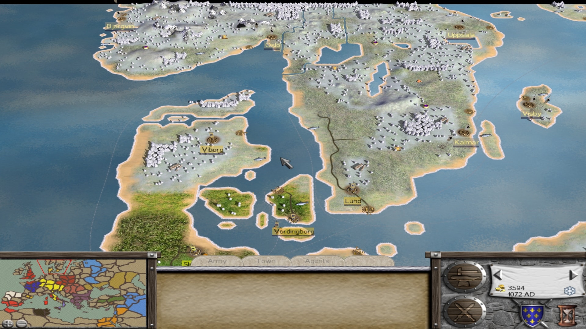

    Côté campagnes, le mod est vraiment bien réalisé. Les factions sont très bien équilibrées les unes par rapport aux autres, la gestion des villes est améliorée, on dispose de nouveaux systèmes pour gérer l'assimilation et les émeutes, les rebellions peuvent devenir de réels problèmes si elles ne sont pas maîtrisées. Les traits de caractères des membres de la familles sont complètement revus et adaptés à l'époque. De nouveaux événements historiques ont étés ajoutés. Il est possible de lever très rapidement des armées composées de troupes légères et d'auxiliaires grâce à de nouveaux scripts.

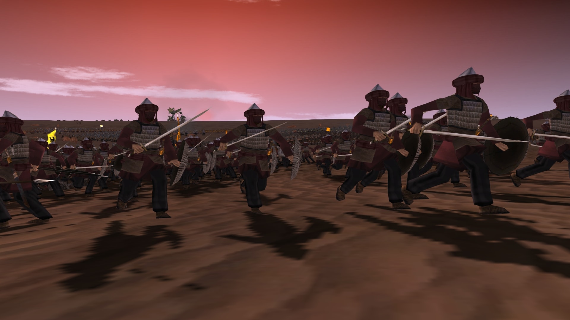

    Côté batailles, malgré l'ancienneté du jeu, les combats sont captivants. La durée de ces derniers a d'ailleurs été allongée pour plus de réalisme. On dispose de nombreuses unités variées franchement très jolies, et de nouveaux gloss (reflets sur les armures) ont été réalisés, sans parler des nouvelles animations. Les batailles historiques sont aussi à voir.

    MENU DE CAMPAGNE.
